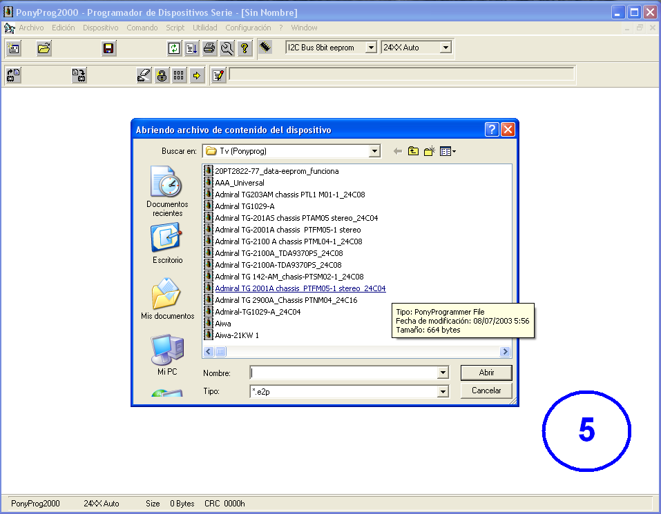

Otro didáctico para estudiantes y aficionados...
Bien amigos, una vez que tenemos instalado el programa PonyProg en la PC, vamos a C:/Archivos de programa/PonyProg/ en el explorador de Windows, y creamos una carpeta Televisión para guardar nuestros archivos en .e2P que es la extensión de los archivos del Pony, luego hacemos un acceso directo al ícono del Pony (el caballito sobre el integrado) y lo arrastramos al escritorio.
La primera pantalla al ejecutar el ícono es la 1, le damos a Aceptar, y eliminamos la primera pantalla en blanco, quedando sólo la del fondo.
En la pantalla 2 vemos el botón de arriba Configuración y procedemos a realizar la configuración del puerto serie COM1.
En la pantalla 3 vemos cómo se realiza la calibración de velocidad del bus, vamos arriba a Configuración/calibrar y aceptamos como en la figura.
En la pantalla 4 vemos los íconos más usuales, para leer, grabar y elegir el tipo de memoria.
Si ya tenemos colocada la memoria correspondiente en el lectograbador, hacemos click en el ícono Leer y aparecerá el contenido de la memoria.
Para grabar esta memoria ó guardarla, hacemos clic en Archivo, Guardar dispositivo como, se abre la ventana del explorador de Windows, buscamos la carpeta que creamos en C:/Archivos de programa/PonyProg/Televisión, y procedemos a poner en el casillero correspondiente la marca de aparato, el modelo, el chassis y el tipo de memoria (24C04 en este caso), le damos a aceptar y adentro!!! ya esta guardada.
Para grabar una memoria virgen hacemos el mismo procedimiento anterior, Archivo/Abrir archivo de dispositivo, se abre el explorador, elegimos la memoria archivada en la carpeta Televisión, y aparece la data en pantalla como se describe en la imagen 6
Hacemos click en el ícono Grabar como se muestra en la pantalla 7 y esperamos que finalice el proceso de grabado, listo, ya tenemos nuestra eeprom lista para colocarla en el chassis del televisor.
Espero que les haya sido útil, saludos.
