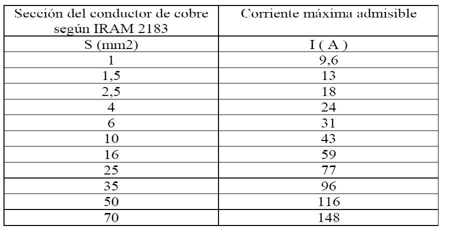

Bueno, estamos mas cerca:
13000 watts / 220 volts: 59,09 amper de consumo.
La térmica tendría que ser de 75 o 100 amper.
La sección del cable en mm2 x amper para instalación domiciliaria no me acuerdo, tendría que mirar algún libro de electricidad, pero no creo que se pueda pasar de los 4 amper x mm2, seguramente algún colega me va a corregir con el dato preciso.
Si tomamos los 60 amper que consume y lo dividimos por 4 nos va a dar la sección del cable en mm2, osea 15 mm2.
Toma con pinzas este ultimo dato, pero desde ya te digo que no está muy lejos de la realidad.
En la trifásica las cargas se reparten.
Saludos.
NotaPublicado: Jue Jun 25, 2015 11:10 am
