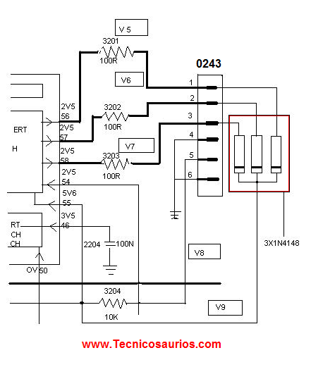

Tal como se engaña al circuito de IK (corriente de cátodo) en equipos Sony es posible llevarlo a cabo en tv Philips.
En esta oportunidad tomamos como ejemplo un tv Philips 29PT4631 y el método consiste en unir los cátodos del TRC con tres diodos 1N4148.
Reformado, con el screen al mínimo el tv no pierde el alta y se apaga.
Elevando el screen al máximo, el tv conserva el alta y funciona.
Extrayendo el componente de salida vertical, el tv se apaga y con solo bajar el nivel de screen, queda encendido con el trazo de la línea horizontal.
El esquema demuestra la instalación. A ver muchachos a ponerlo en practica y comentar porque esto me lo pasaron.
El numero de la ficha a donde están dibujados los diodos es 0243, cuando hice el dibujo me olvidé de ponerlo.

Hola Paco, soy OMAR de enorte, te comento que tenía un tv Philips que se apagaba apenas lo encendías porque tiene el tubo mejicano el cual provoca la falla que se apague el tv. Así que probé la reforma para engañar el circuito IK y te comento que el problema se soluciona y el aparato comienza a funcionar normal.
La reforma con los diodos soluciona el problema. Gracias por la información.

Hola Paco, ayer repare un Philips 21PT538A/77R que lleva el TDA9580H/N1 y con el Tubo Rayos Catódicos de origen Chino, que presentaba la falla de apagarse a los segundos de encenderse, realice la reforma recomendada y la misma solucionó el problema, comenzando a trabajar normalmente el TV.
También deseo aclarar que regulando el Screen se solucionaba el problema, pero con el inconveniente de verse las imágenes muy claras y en algunos cuadros se notaban las líneas de retrasado, cosa que no sucede al efectuarse la reforma.
Por lo antedicho, conviene realizar la reforma recomendada ya que no presenta ningún inconveniente al ser utilizada.

Buen aporte lo he probado en algunos tvs Philips pero noto una pequeña falta en la calidad de la imagen final claro no al nivel de los tvs Sony se marca, se nota mas.

Hola colegas soy nuevo en el foro mi consulta es la siguiente, con respecto al circuito IK hay algo que parece no he hecho bien tengo un tv Philips modelo 14PT3005/44, la imagen y el audio están muy bien pero después de 5 segundos se apaga.
Hice el circuito IK conecte los ánodos de los diodos mencionados en el pin 51, 52, 53 y los cátodos unidos en el pin 50 de este chasis pero el tv se apaga igual.
¿Hay algo mas que debo hacer?, ¿aquí hablan del vertical? espero su respuesta y si a este modelo es posible realizar este engaño chasis L03 2LL AA. Desde ya muchas gracias por su gesto y que Dios los bendiga.
