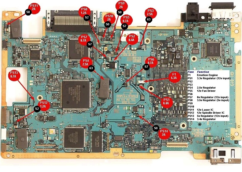

hola amigo fede!
seguramente tenes abierto un fusible smd.
que modelo es la ps2 y el modelo de la mother (placa) ese dato es muy importante asi te paso
alguna imagen de la misma asi chequias el estado de los fusibles y circuito fix.estas consolas tienen muchas protecciones.tambien habria que chequiar el estado del chip.que ese dato tambien lo podrias pasar que chip tiene si es modbo,matrix etc.

¿has cambiado el flex en la ps que dices que arranca y para los dvd constantemente?
estoy buscando las imagenes para tu modelo amigo..no lo puedo localizar! whv.gif whv.gif

bueno..ya habiendo chequiado y cambiado lo principal que suele deterioraste.
pasemos a ver el chip.muchas veces me a pasado que me han tirado esta falla y era problema del chip.lo que podrias hacer es desoldar el chip por completo te das cuenta cual es el chip porque de el salen muchos cablecitos que van soldados a diferentes puntos de la placa.ahi fijate que nombre es..matrix,modbo etc.
si luego de retirar el chip te lee dvd o juegos originales sabemos con seguridad que la falla esta en el mismo.sino que es en la placa.antes de desoldar el mismo,que lo dejariamos como ultima opcion dado que es medio complejo por tener que soldar tantos cablecitos.fijate si en la placa tenes este circuito es de proteccion si es asi testea los diodos que no tengan fugas o esten en corto.asi vamos avanzando amigo. drinks.gif

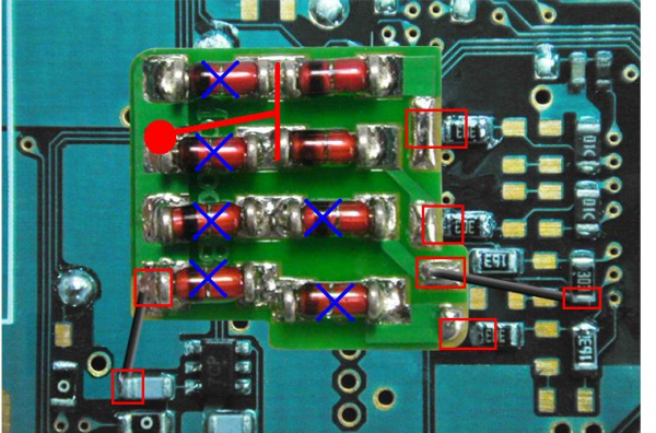

Así es, tiene un chip Modbo. En cuanto a la plaquetita de protección, es la que tiene 8 diodos tipo 1n 4148 SMD? Porque no me muetra la imagen aca.-

Che, y si en vez de quitarle todos los cables, en caso que los diodos estén sanos, le quito sólo el de los 3.3 volts? O no es lo mismo??

aca te dejo una placa con los puntos de identificacion de los fusibles..no es la misma mother.seguro te sirve de guia amigo.
si amigo..puedes desconectarle los 3,3 y gnd para probar ami me paso que en algunas me andubo con desconectar los 3,3 en otras tube que sacar todos los puntos.

aca el achivo con la imagen de una moth para localizar los fusibles..es de un modelos v7 y v8 la tuya es v13 y v15

Ya está, pude verla y guardarla. Comentame sobre los diodos de protección: es la placa que tiene 8 de ellos SMD?
No tenés los permisos requeridos para ver los archivos adjuntos a este post.

con respecto a los diodos de proteccion (fix) avces haciendole una reforma al mismo quedan 10puntos las ps salve varias haciendo la reforma.
Aca edite una imágen que encontré en un foro, quita los diodos que marqué con un X azul y haz el puente a masa de los cátodos de los dos que quedaron, recuerda que los cátodos deben estar a una buena conexión de masa en la placa madre.

imagen luego de la reforma del mismo.
