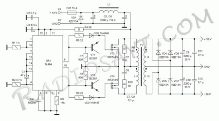

Hola, por lo que deduzco mirando las imágenes esa es una potencia casera, el circuito es el clásico RCA, plaqueta Aries A3521 que sería este. El TL494 como dijo Radar es un PWM de doble vía desarrollado básicamente para el uso en fuentes de alimentación tipo switching. ¿Y qué función cumple en la potencia?, eleva la tensión, esa potencia es de Audiocar 12 voltios a la cual le agregaron un transformador de dicroicas 220-12V.
El circuito del TL494 sería aproximadamente este.
Puedo estar equivocado ya que las conclusiones que hago son mirando las fotos que subió.

"radar"
Dime qué necesitas que me fije de todo este circuito así me fijo y te lo digo. Yo sólo quiero reemplazar lo que me digan que debo reemplazar y que quede bien. Muy mucho no entiendo pero si me explican el paso a paso lo hago sin problemas. Gracias.

La verdad es que cuesta muchísimo seguir esa maraña de cables, pero veo que hay dos transistores TIP41 en los laterales de sendos disipadores que contienen cada uno un par de transistores tipo 2N3055 que a su vez se conectan con el transformador de 220V.
Es una extraña fuente que no termino de entender, pero pareciera que es dual bi-direccional aunque repito es muy difícil de desentrañar por las imágenes.
Antes de conectar los 12V sería imprescindible controlar esos dos TIP41 y los cuatro transistores grandes (presumiblemente 2N3055) pues se ven interconectados entre la plaqueta y el transformador.
Tampoco puedo ver con claridad las conexiones al transformador menor.
Yo creo que sería muy esclarecedor si pudieras relevar el circuito en un papel para tener un panorama más claro.

Buenas, si me permiten, yo voy a discrepar en algunas cosas... Ojo que es sólo mi apreciación personal al ver las fotos, no es que conozca ese equipo ni mucho menos...
Lo que a mí me parece es que ese equipo es solamente para ser alimentado con 12VCC, lo que Todtuga marca en la foto como "entrada 220V" en realidad es una salida de 220V para alimentar, por ejemplo, un deck de cassette para ser usado en publicidad callejera o similar...
El transformador grande de la izquierda (siempre hablando de la misma foto, la que tiene una vista general con los rótulos) es el que trabaja con el inversor para producir los 220V, los dos cables rojos de su secundario se conectan a la ficha (que entonces sería una salida de 220V), y de ahí mismo alimentan al transformador más pequeño de la derecha, el cual sería la alimentación de las etapas de audio.
Esta fuente de alimentación (la de la derecha) no debe entregar 50+50V como está indicado en la placa de salida de audio, porque tiene dos capacitores electrolíticos de 50V de aislación, debe entregar unos 35+35 o 40+40V.
No sé lo que podría pasar si se conecta esa ficha a la red de 220V, al aplicarles tensión a los transistores de salida del inversor, pero tal vez esa haya sido la causa de la rotura, o tal vez haya sido una inversión de polaridad en los cables de 12V como supuso Todtuga, el caso es que de la forma en que está "explotado" el TL494 es muy probable que al menos uno o más de los transistores montados en los disipadores más grandes estén dañados.
Separando los cables de los dos transformadores en la ficha de 220V, se podría conectar a 220V el transformador más chico (por supuesto con todas las precauciones del caso, yo personalmente incluso intercalaría una lámpara serie) y probar si la sección de audio está funcionando.

La punta roja del tester la pongo en el pin 12 y la punta Negra donde? ¿cómo testeo el pin 7? :oops:

Si claro, la punta negra va en el pin 7 = GND = Masa = negativo de fuente, ver hoja de datos del TL494.
Todas las tensiones se miden con referencia de masa, es el conocimiento mínimo necesario para abordar una reparación.

¡Si! Entiendo cuando dices lo del conocimiento mínimo necesario, y debo recurrir a la buena voluntad de todos ustedes para que me guíen, ya que como lo dije antes si me dicen, "has esto con detalles", ¡sé hacerlo! Y por estas molestias o malestar que pueda ocasionar en los que más saben debo pedir disculpas, pero esta es mi realidad ya que aquí en mi pueblo no tengo nadie que se dedique a arreglar estas cosas, y el más cerca esta lejísimos.
Voy a hacer un video de cómo hago el testeo con el multímetro que tengo así lo comparto con ustedes.
Voy a testear este circuito, específicamente el TL494, colocando la punta roja del tester en el pin 12 mientras que la punta negra del tester la coloco en el cable de masa o negativo que entra al equipo.
Y luego voy a poner la punta negra en el pin 7, pero ya no sé donde poner la punta roja... :?:

Ahí conecté todo el circuito a 12V y me puse a testear el pin 12 del TL494, apoyando en dicho pin la punta roja del multímetro y la punta negra en el pin 7 del mismo TL494 y me dio -1.016V, luego cambié el selector del multímetro a AC y me daba 0,072V, pero en ningún caso me dio 12V.

Como estamos tratando con tensiones de CC (corriente continua) el tester debe estar en la escala DC con un fondo de escala de 50V (salvo sea de ajuste automático).
Regresando al tema de la toma de tensiones ahora tienes que tomar nuevamente la tensión en el pin 12 del TL494 pero ésta vez usando como referencia la masa común o sea apoyando la punta negra del tester sobre la chapa del gabinete.
Las posibilidades ahora son dos:
1- Si no hay 12V es que está cortada dicha línea antes de llegar al TL494.
2- Si ahora hay 12V la que está cortada es la línea de masa entre la masa general y la masa de la plaqueta que tiene el TL494.

Este es el multímetro que tengo:
Al colocar la punta roja del tester (que está en Auto) en el Pin 12 y la punta negra en la chapa del gabinete, el tester me marca una cifra que varía hasta quedarse en 365.9

Es evidente que la situación está muy mal, o el tester no funciona, o está mal conectado el cableado o la manera de tomar las lecturas no es la correcta porque el error en el resultado es muy grosero.
Donde se espera conseguir una lectura de 12V de cc aparecen 365.9.
No puede ser bajo ningún punto de vista.
Intenta comprobar si el instrumento funciona contrastándolo con otro de funcionamiento confiable o tomando lecturas de tensión en fuentes seguras, por ejemplo la batería de una automóvil que deberá dar una tensión aproximada de 13,5V de CC.

Gracias Radar por motivarme y con esto me animé a seguir la ruta del cableado a tal punto que di vuelta la plaqueta que yo había fabricado y me puse a testear las pistas y los 12V entran al circuito.
Pero por alguna razón no los detecto por arriba.

En la imagen de arriba estoy testeando el Pin 12 del TL494 pero desde las pistas.

Bueno, ahora tiene sentido, sabemos que hay 12V en el TL494 y es de esperar que éste esté oscilando para excitar los transistores de potencia del inversor.
Ahora tienes que tomar tensión en los colectores de los transistores de potencia (los que están en cada disipador vertical).
Pones la punta negra en masa y con la roja en la carcasa de cada transistor (colector).
Tienes que hacer lo mismo en el otro par ubicado en el segundo disipador.

¡Bien! Ahí tomé la tensión en la carcaza de los 4 colectores (2 en cada disipador) y los 4 me marcan 12,04V - 12,05V - 12,04V - 12,05V respectivamente.
La masa la saco del mismo circuito igual que el testeo anterior.
