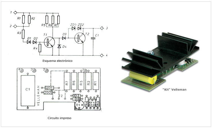

Estimados, les hago esta consulta, haber si alguien me aclara un poco el panorama
aca el circuito:
Es un darlington con 2 R integradas y un diodo entre colector emisor tambien integrado..
El mismo funciona como llave abriendose y cerrandose cada vez q la llave pequeña de base (q es una representacion de un circuito q manda una señal de DC) para poner en estado de saturacion al tr de potencia darlington.
Cada vez q el Darlington salga y entre de saturacion, su tension entre colector dejara de ser masa, lo q provoca q la bobina primaria condusca y no consdusca haciendo que la bobina secundaria q tiene conectada,por induccion genere esos 3000v.
El tema es cuando el Darlington cambia de estado, la bobina secundaria produce algo sobre el TR y lo quema, tonces como proteccion el circuito le ponen un Diodo entre Base y Colector.
mi pregunta es... este diodo es Avalancha o Zener? ,Cual es la diferecnia de estos? y que funcion cumple el que iria ahi???????? De cuantos Volts debe ser, y que amperaje?
Gracias.

Pabloso hola, gracias por la respuesta.
El esquema esta extraido del Kit Valleman para encendido del automovil y tambien del SalesKit SK-181
aca te los dejo
Donde especifica ZD1, ZD2: Zener de 150 Voltios, 1 W
Fuente del Kit

el Saleskit es similar, salvo que en paralelo entre Emisor y Colector hay una serie de Cap con resistencia. El otro anterior solo usa capacitor.
Pero los Zener entre base y colector los usan ambos. el Vallmena le pone un clamp de 300v y el saleskit de 450v (la suma de la serie de zener)

Ah! Es un encendido transistorizado...
Sí, los zeners son de protección.
El Valleman usa dos diodos de 150V/1W en serie, que equivalen a uno de 300V/2W. Y el Saleskit seis de 75V/0,5W, que equivalen a 450V/3W.
Son muy parecidos, se trata de limitar la tensión aplicada al transistor cuando se corta la corriente de la bobina para que colapse el campo magnético. Al colapsar el campo, la energía del núcleo se transfiere al secundario pero sobre el primario se presenta un impulso de tensión que puede dañar las junturas del transistor.
El zener se refiere a la base para que el pulso de tensión se presente entre base y colector, es una vieja disposición heredada de los primeros encendidos electrónicos.

Pabloso, pero... no tendria que ser diodo avalancha en vez de Zener?
dos diodos en serie R2KN de 150V 1A podrian ir ahi? en el caso Valleman?
esa suma de tension depende del valor que soporte el transistor, o es al azar, porq uno usa 450 y el otro solo 300 de sumatoria de Zener ?

Para el caso es lo mismo, les llamamos genéricamente "Zener" a todos los diodos estabilizadores, aunque no siempre funcionan bajo el efecto Zener. Los de bajas tensiones suelen ser estabistores (polarizados en directa), y los de mayores tensiones suelen ser de avalancha controlada.
En éste caso no habrá mayor diferencia, el circuito se comporta de forma parecida a un estabilizador paralelo y la mayor parte de la corriente del pulso circula por el transistor y no por el diodo.
Con respecto al valor del diodo, no es al azar (tampoco hay una diferencia enorme entre uno y el otro). Supongo que los diseñadores de los circuitos hicieron los cálculos basándose en las máximas tensiones de los transistores que eligieron, y pudieron haber elegido transistores diferentes. Además, no sabemos si el diseño original usaba éstos transistores u otros más antiguos que se fueron reemplazando con el tiempo, sin recalcular la tensión de los zeners.
También pudo haber pasado que uno de los diseñadores haya sido más conservador y precavido, y el otro un poco más atrevido...

En el caso del darlington que puse mas arriba, en la hoja de datos dice que ya tiene un protector zener en su interior,estaria de mas ponerle otro mas por afuera?

No creo que sea útil, el zener interno recorta a unos 350~500V y se supone que está bien calculado. Por otra parte, la base del segundo transistor no es acesible. Entonces tendrías que colocarlo entre colector y emisor y debería ser de bastante potencia (en los primeros encendidos electrónicos se usaban zeners de hasta 50 ó 75 Watts, que eran relativamente comunes en los años sesentas).
Además el transistor posee un diodo entre colector y emisor que protege de tensiones inversas.
