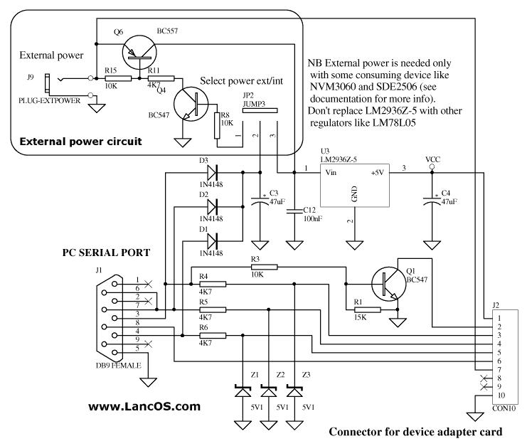

Que tal colegas,
Les comento que no puedo grabas memorias eeprom de televisores.
Instale el Pony Prog 2000, pero solo puedo leerlas con PIC16xxx micro por que si selecciono la memoria que quiero grabar me aparece ¡Bus busy or hardware error (-11)!
Y cuando le doy grabar pareciera que lo realiza enciende el LED fijo pero al finalizar ¡Write failed!
Manejo Windows XP, y mi programador es el de comunidad de electrónicos para memorias 24cxx ¿Alguna idea de que estoy haciendo mal?

Teniendo en cuenta que lo hace con los dos programadores, el comercial y el armado, deberías probar con otra PC. Tal vez el puerto serie de esa PC no soporte el consumo y baje el voltaje al momento de grabar, causando errores.

Hola, fijate que el puerto serie no tiene un pin de alimentación dedicado, para hacer funcionar el programador se consigue alimentación usando los estados altos de algunos pines de datos, y capaz que tu máquina no lo soporta.
Hace poco alguien tuvo un problema similar con una notebook, fijate acá.
Si ese es tu problema, vas a tener que modificar el programador para usarlo con alimentación externa, o tomar 5V de un puerto USB.

Algo que es común que falle es la alimentación del programador, cuando se pone a grabar o leer.
Hay que revisar que no tenga variaciones y que este cerca a los 5V.
En la pagina del ponyprog hay un programador serial con fuente externa:
