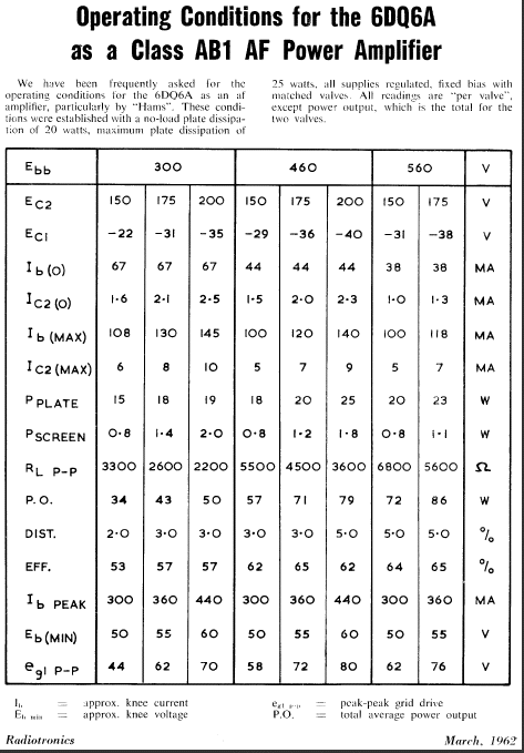

Si, la tensión de pantalla calculo que esta solucionado.Para salir del paso y usar un trafo de 9+9 busque y no encontré nada así que trate de calcular que núcleo voy a precisar y ahí es donde se me queman los papeles.
Si usamos esta formula S=2.1*raíz P,para saber la potencia sacamos Vp*Ip de la placa la macana que para esta valvula hay pocos datos,la tablita de buentalante es para AB1 y salen resultados gigantes,otra que encontré que esta clase A indica I=65mA a 250v si pongo que yo estoy trabajando con 525v*.065mA=34.125 W para mi es demasiado o es que al subir la tension de placa baja Ip?

La disipación de placa es de 18W para esa válvula.
Potencia = Tensión x Corriente
Corriente = Potencia/ Tensión
18/525= 34,2 mA. Esa es la corriente máxima para tu válvula con esa tensión y tendrías que ajustarla para que trabaje a la mitad de eso en vacío.

Estimado gamar, cuando usted dice que la máxima disipación de la 6DQ6B es de 18w en placa, si bien este dato es correcto, permítame una aclaración.
En la industria valvular se definen dos tipos de servicio de acuerdo al uso que se le va a dar.
ICAS = Intermittent Commercial y Amateur Servicio.
CCS = Continuous Commercial Servicio.
Servicio Comercial Continuo (CCS), se define a este tipo de servicio en la que una larga vida y fiabilidad de rendimiento en condiciones de funcionamiento continuo son las consideraciones principales.
Intermitente Comercial y Servicio de Aficionados (ICAS) se define para incluir las muchas aplicaciones en las que los factores de diseño del transmisor de tamaño mínimo, peso ligero y aumentado considerablemente la potencia de salida son más importantes que la larga vida de la válvula. En este servicio, la esperanza de vida puede ser la mitad de la obtenida en continuo Servicio Comercial.
Bajo la clasificación ICAS, son aplicaciones tales como el uso de válvulas en los transmisores de aficionados, donde las transmisiones son de carácter intermitente. Funcionamiento intermitente implica que ningún operativo o período "on" sea superior a 5 minutos, y cada período "on" es seguido por un período "off" o de espera de por lo menos la misma o mayor duración.
En este contexto, "100% ciclo de trabajo ICAS" puede ser un poco engañoso, ya que el mismo término ICAS implica cierta reducción de potencia por el tiempo (ciclo de trabajo <100%) para la salida de potencia nominal.
La 6dq6b tiene 18w de disipación en placa pero en CCS, en los TV funcionaba 8 hs por día los 365 dias del año y se agotaba a los 10 años.
Ponga a trabajar una 6146 a 27w de disipación 8 hs por día y cuénteme cuanto aguanta.
Saludos cordiales.

No se enoje Gamar, no es para que reaccione así, lo que quiero significar es que la válvula 6DQ6B da más potencia que lo que dice la hoja de datos, eso es todo.
Fue concebida para trabajar como amplificadora de pulso en el horizontal en tv.
Si usted mira el datasheet de la válvula 6146b trabajando en clase C, que sería muy similar al que realiza la 6DQ6B amplificando pulsos vera que la máxima disipación en placa es de 18w en el modo CCS.
Lo que sucede es que no hay información del fabricante de dicha válvula trabajando en clase AB1 o AB2, por que no fue concebida para este tipo de trabajo.
Los cálculos deberían hacerse sobre 25w de disipación en placa.
http://www.retrovox.com.au/Images/6dq6a.gif
Mi intención no es poner palos en la rueda, trabaje esta válvula en los equipos de comunicaciones y le puedo decir que son muy nobles, un par daba 80w.
Saludos.

No me enojo, simplemente, no quedaba claro a dónde apuntaba el comentario.
Por eso preguntaba, si había que estimar menos de 18w o más. Ahora que releo mi comentario veo que no sonó muy cordial. Mi intención solo era aclarar.
En mi amplificador llegué a sacarle 27W en clase A, al menos eso daban mis cálculos y cuando vi que era demasiado lo bajé.
Yo también tengo ese dato de alrededor de 80W el par, lo cual pone muy por encima de 18W la potencia de cada una.
Creo que para sacarle la mayor potencia posible se necesitan tensiones muy altas y en este caso con 525v está mejor que en mi caso que usé solo 300 y pico.
Perdón Electrolítico por el mal entendido y sigamos aportando que esto puede quedar de experiencia para futuros proyectos.
